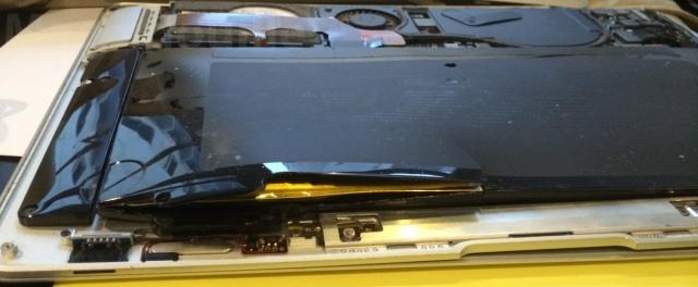

Nous venons d'être confrontés à un nouveau cas encore plus surprenant. Comme vous devez probablement vous en douter, nous avons pas mal de machines en panne de côté. Elles attendent soit de servir de banques de pièces détachées, soit d'être un jour réparées si la bonne pièce nous tombe sous la main. Parmi elles, dans la pile d'ordinateurs portables il y avait un MacBook Air, aussi de 2008. Cette machine n'a pas été touchée depuis plus de un an et était seulement remisée.
Quand brusquement la pile de portables s'est effondrée nous avons constaté que la batterie du MacBook Air avait aussi gonflé. La voici démontée.
Cela lui est arrivé sans aucune intervention extérieure, et alors que la température de l'emplacement de stockage est sous les 22°C. Faites donc attention aux machines dont vous ne vous séparez pas. Elles présentent aussi un risque de gonflement de leur batterie, ce qui en passant, sur un MacBook Air, détruit pratiquement tout ce qui est récupérable dessus.
