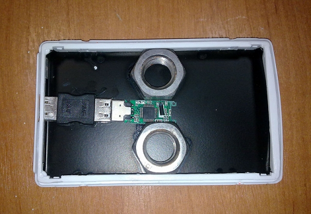

Vous vous souvenez certainement du fameux disque USB magique.
Vendu pour 500 Go, il n'en contenait en fait que 128 Mo. Il existe d'autres arnaques de ce type. Jacques nous raconte sa mésaventure :

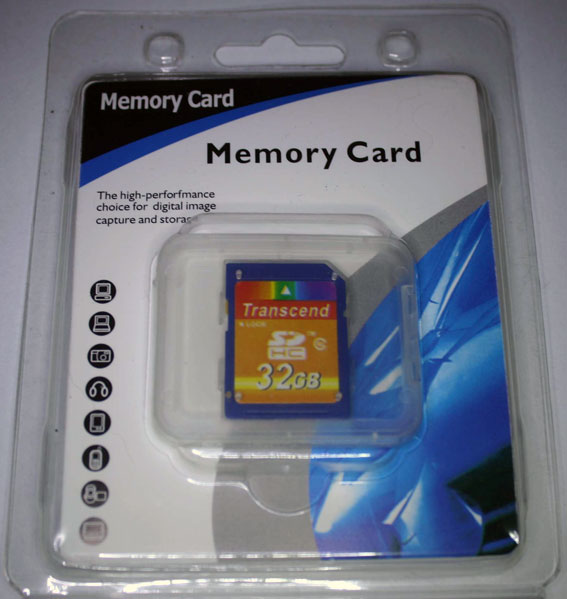

Juste histoire de faire sourire les lecteurs, je viens de recevoir une carte SDHC de 32 GO qui fait exactement pareil que le fameux "disque dur magique".
L'histoire : j'ai commandé sur eBay une carte SDHC Transcend de 32 GO  pour... $15,88. Pour ce prix, je pensais bien ne pas recevoir un produit original, mais une copie fonctionnelle.
Reçue aujourd'hui, la carte est bien sûr une contrefaçon, mais avec une étiquette collée assez ressemblante. Mise dans mon caméscope, j'ai filmé environ 1 heure; le 1er fichier vidéo (2,13Go) est lisible au 3/4, puis freeze. Tous les autres fichiers vidéo (.mts) sont illisibles. J'ai copié sur la carte plein de fichiers (impossibles à relire) mais qui apparaissent avec la bonne taille et qui prennent le "bon temps" pour se copier.
En final, j'ai copié un film .avi et, oh surprise, seules les 10 dernières secondes se lisent. J'ai tout de suite pensé à la news du disque chinois et refait quelques essais avec le même phénomène. La capacité de la carte doit être équivalente à une 2 GO...
Il y a donc bien une arnaque avec certains produits venant de Hong Kong (j'ai ouvert un litige chez PayPal).
