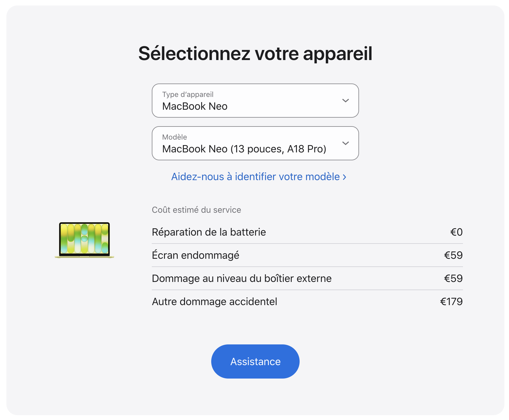

Une structure interne plus simple et plus modulaire permet logiquement de réduire le temps de réparation et donc les coûts associés. On commence ainsi à avoir quelques indications sur les prix de réparation du MacBook Neo chez Apple. Hors garantie, le remplacement de la batterie est annoncé à 169 €, les autres réparations nécessitant pour l’instant un devis après inspection de la machine. Avec AppleCare+, il faut compter 59 € pour un écran ou un dommage au boîtier, et 179 € pour d’autres dommages accidentels, tandis que le remplacement de la batterie est gratuit si sa capacité descend sous 80 % de sa capacité d’origine.
Prix de réparation avec Apple Care+
